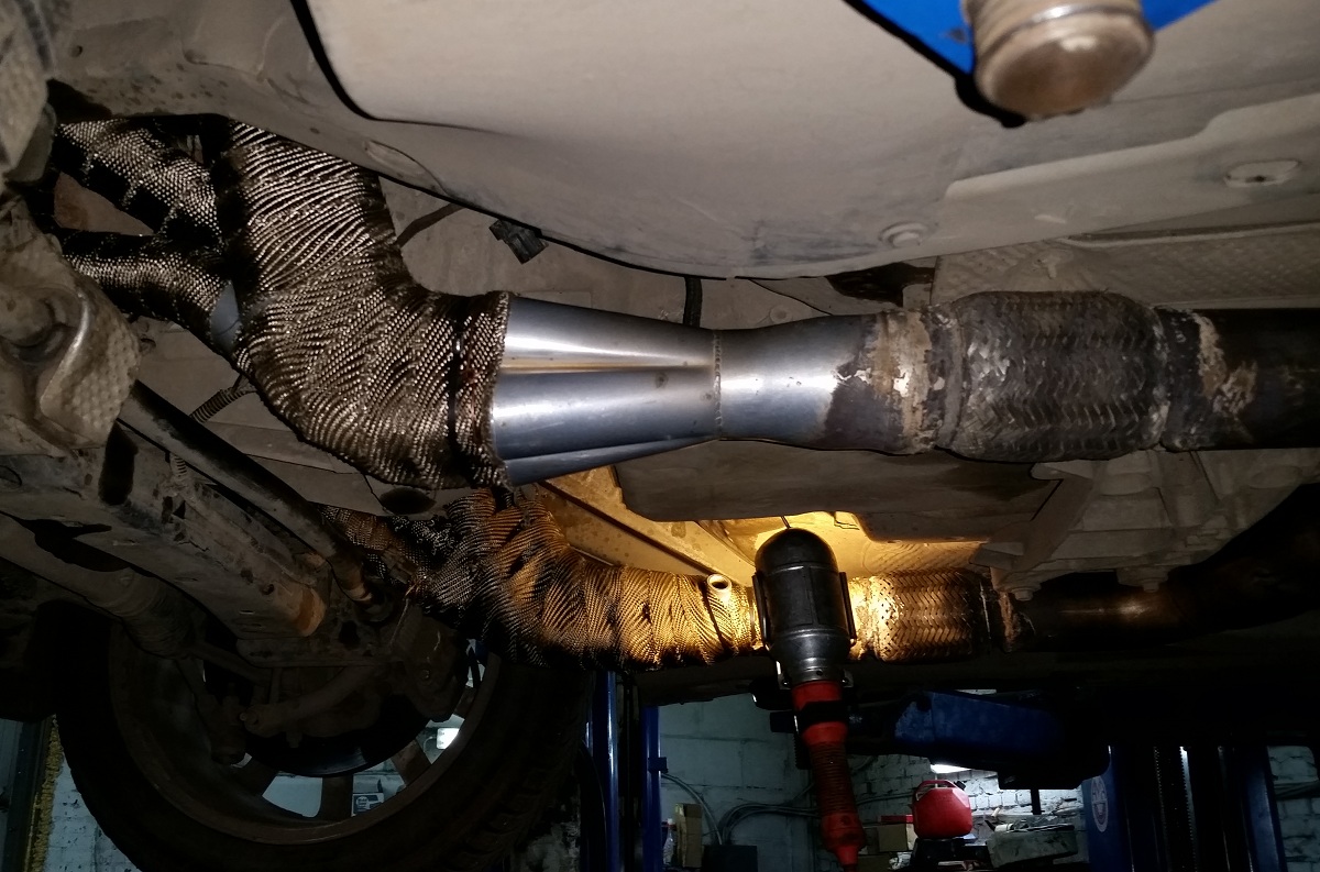

в челябе есть ребята варят коллектора сами из нержавейки настоящей. непищевой. но нужен образец. и место схода, то которое весит слишком низко нужно просто сделать некруглое, а овальное. и будет компактно. и со штатным клиренсом. а так можно и гбц оторвать к чертям. и коллектора нужно крепить к двигателю. мотор шатает заметно. если вал не штатный - на холостых заметно даже. а уж когда даешь под сраку - то двигатель "крутит" не подетски. я не представляю как у некоторых вообще держится все на жестком соединении - без гофр. у меня секли коллектора. сейчас сделал поддержки к двигателю - вроде нормально. и если уепешься коллектором где - не так смертельно для гбц. вобщем если коллектора начнут сечь - сниму и отправлю ребятам - сварят наши "челябинские" и можно будет изготавливать далее их за муку.

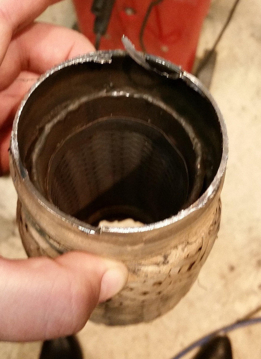

вырезал этот кошмар, стояли гофры внутренним диаметром 5 см, вдобавок все было проварено ступеньками.

да низко висит у меня выше см на 5-8 наверно в плотную к днищу практически :smoke:

Yar,
Так нельзя жестко соединять - мотор ведь ходит на опорах !
Надо фланцы - полужесткое соеднение коллекторов с мидпайпами .

В Питере тоже был человек который сам варил коллектора. Теперь к сожалению он занят другими делами.
Да, очень низко висит. Но там повыше не сделать- изгиб не позволит.
Может какую защиту придумать ? :-))

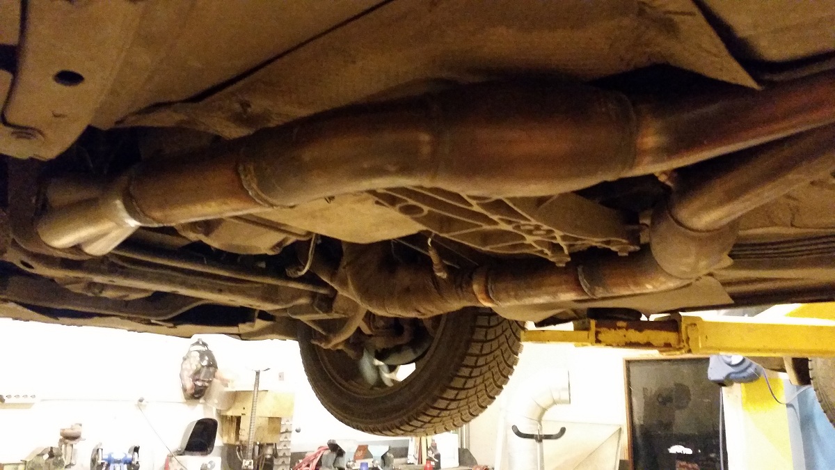

не, я поберебирал варианты тюниных выхлопов, нигде нет гофр. В том и суть что с одной стороны он подвешивается на двигло, с другой стороны он держится на резинках сзади. После жесткой сварки пропали призвуки и часть паразитного звона.
уже думаю как туда вкорячить защиту, думаю что и родная стальная туда теперь не влезет :)
Цитата: 090
сход где 4в1 соединяется тоже помоему сильно заужен. не мерил его?
55 мм, но там короткое сужение, думаю никак не повлият на производительность. Тем более коллектора теплоизолированы, полегче газу выходить в том месте будет
