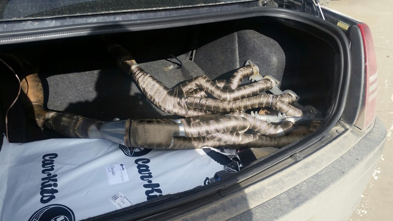

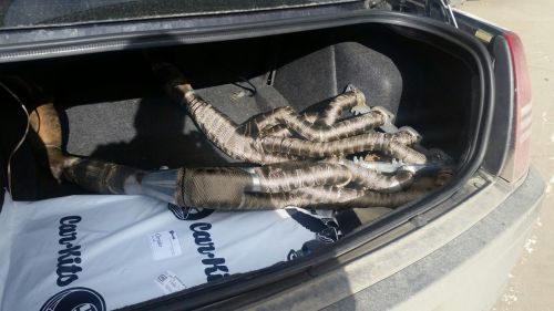

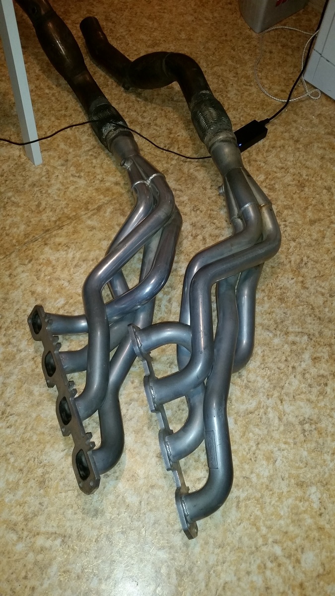

В час ночи закончили ставить American Racing Headers. Обьективно пока ничего непонятно. Звук практически не поменялся, на низах гул, на верхах наоборот тише, разве чуть благороднее сделался. Чек не горит, чую надо как-то через дьяблу колдунство делать, чтоб сртян узнал что у него теперь есть такие трубы.
Сухие цифры:
До установки: 5.3 до ста рекорд, 5.5 среднее(заезжал раз 20)
После установки: 5.1 рекорд, 5.4 среднее. по ощущениям на низах валит хуже, на верхах выстреливает.
видео/фото если кому интересно могу выложить завтра
Ps и на всякий случай отодрал дважды со светофора субару врх сти 340 сил
8 926 865 64 35

Yar
11 апреля 2015 15:59
Сообщение #75
Сообщений: 1079
Регистрация: 26.06.2014

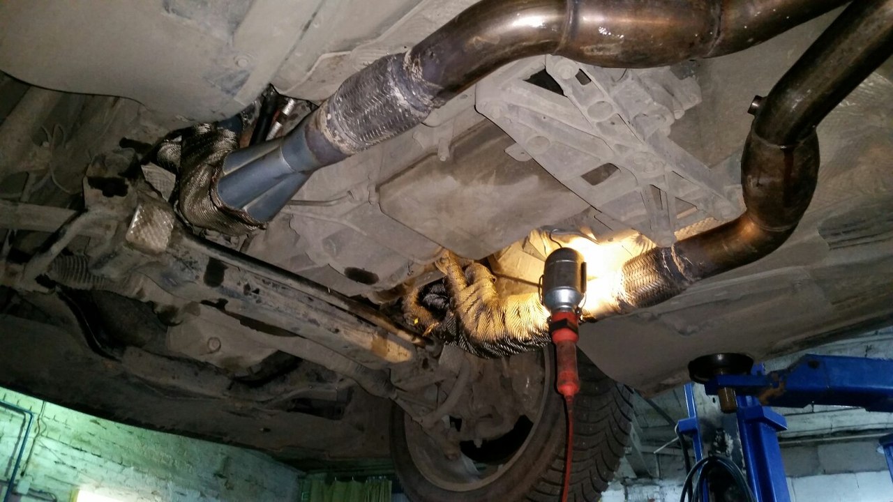

Полезли косяки - трасса висит оч низко, при сьезде в подземный паркинг дерябнулся. Левый коллектор всего в 3х мм от подрамника, при сбросе газа постукивает.
Ну и пару косяков которые не относятся к качеству самих труб - одна из гофр(в стоке там шарнирное соединение) дырявая, мои колхозные оуткаты резонируют, трасса удлинилась на несколько см, банки магнафлоу уперлись в бампер. Надо будет чуть поработать женой болгарина и сваркой
8 926 865 64 35

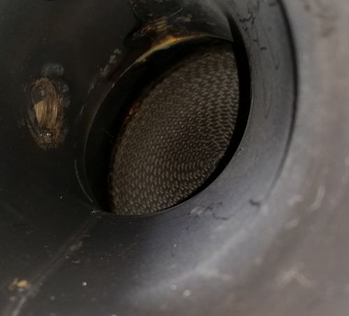

harly
11 апреля 2015 16:40
Сообщение #76
Сообщений: 1186
Машина: CHARGER SXT
Регистрация: 7.05.2011
Вырежи ты эти каты и поставь обманки - мотор задышит сразу .
На коллектор в это место ленты примотать /добавить

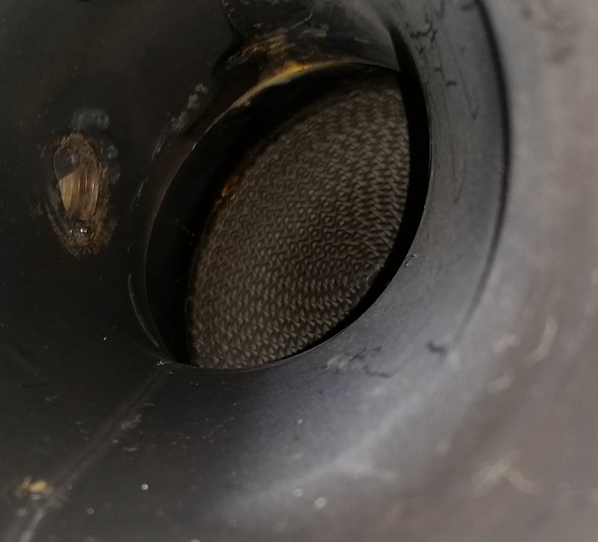

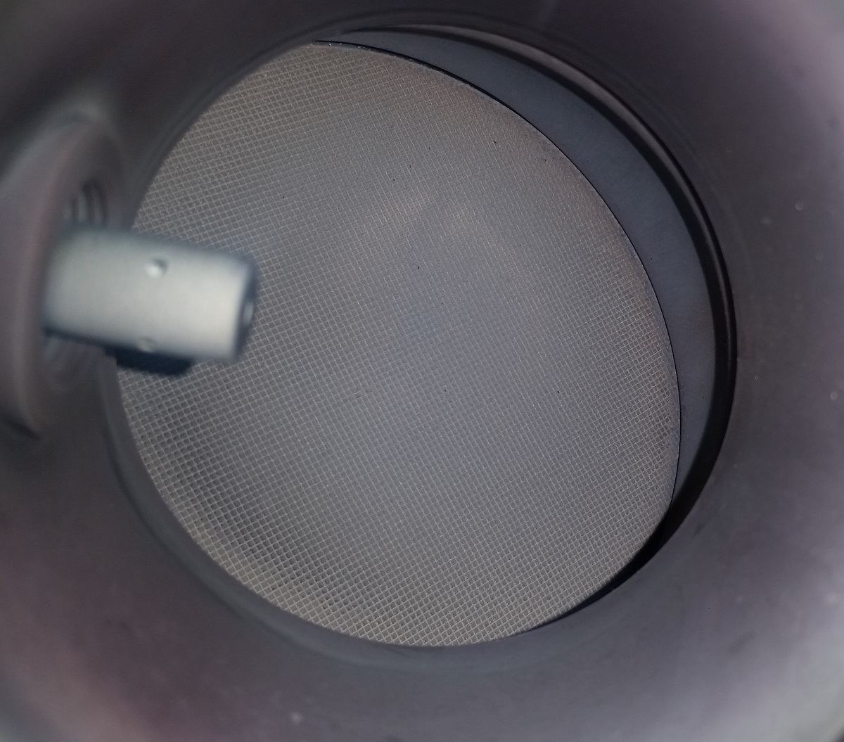

не, я погуглил, тут хайфлоу-кат стоят, нет смысла резать, вместо них придется ставить пламегасители, что по сути те же яйца. А так хотя бы чек не горит. Другое дело - думаю гофры обрезать, много уж звона они дают
Фото для сравнения сток/АР
8 926 865 64 35
harly
11 апреля 2015 18:34
Сообщение #79
Сообщений: 1186
Машина: CHARGER SXT
Да хай-флов это лучше стоковых , но все равно затыкают поток . Там не должно быть ничего кроме прямого куска трубы - посмотри мидпайпы catout никаких яиц/пламягосителей .
