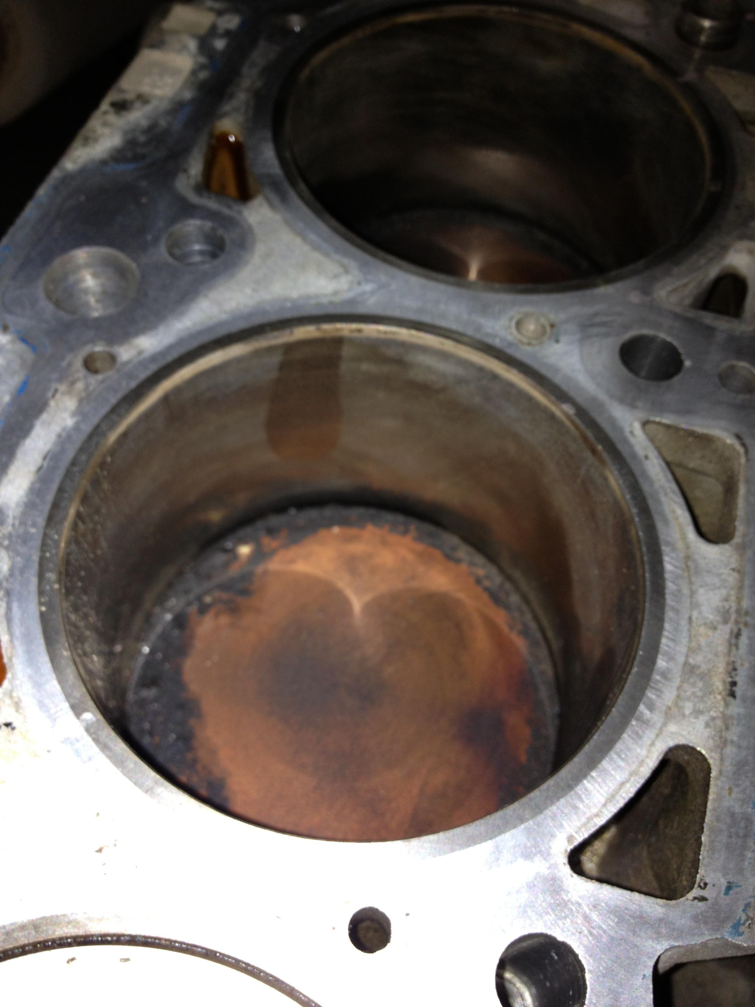

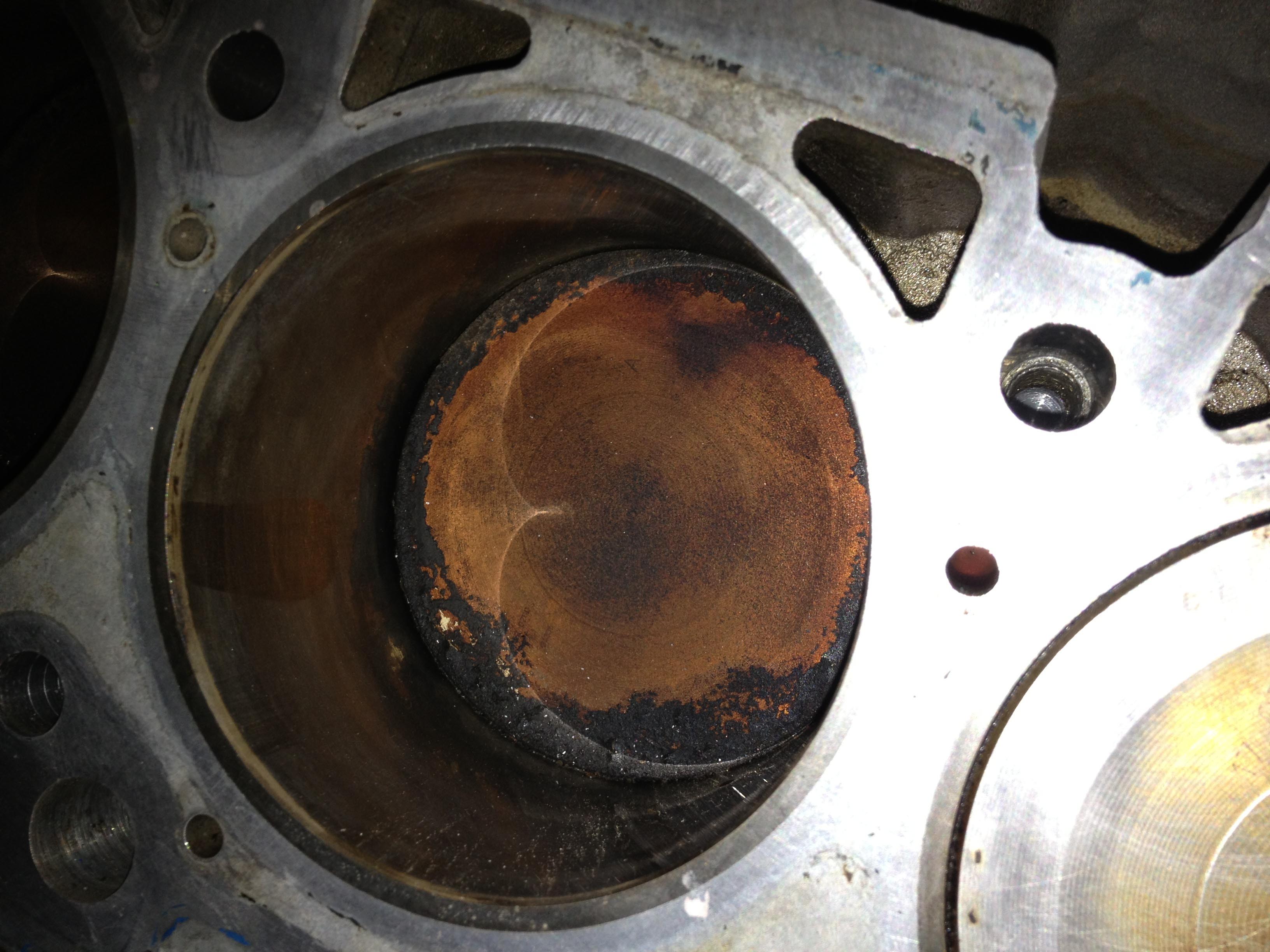

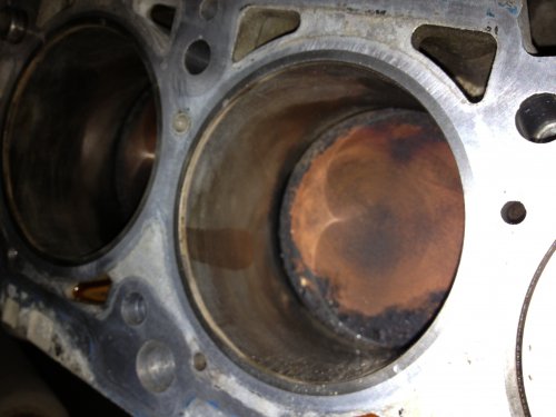

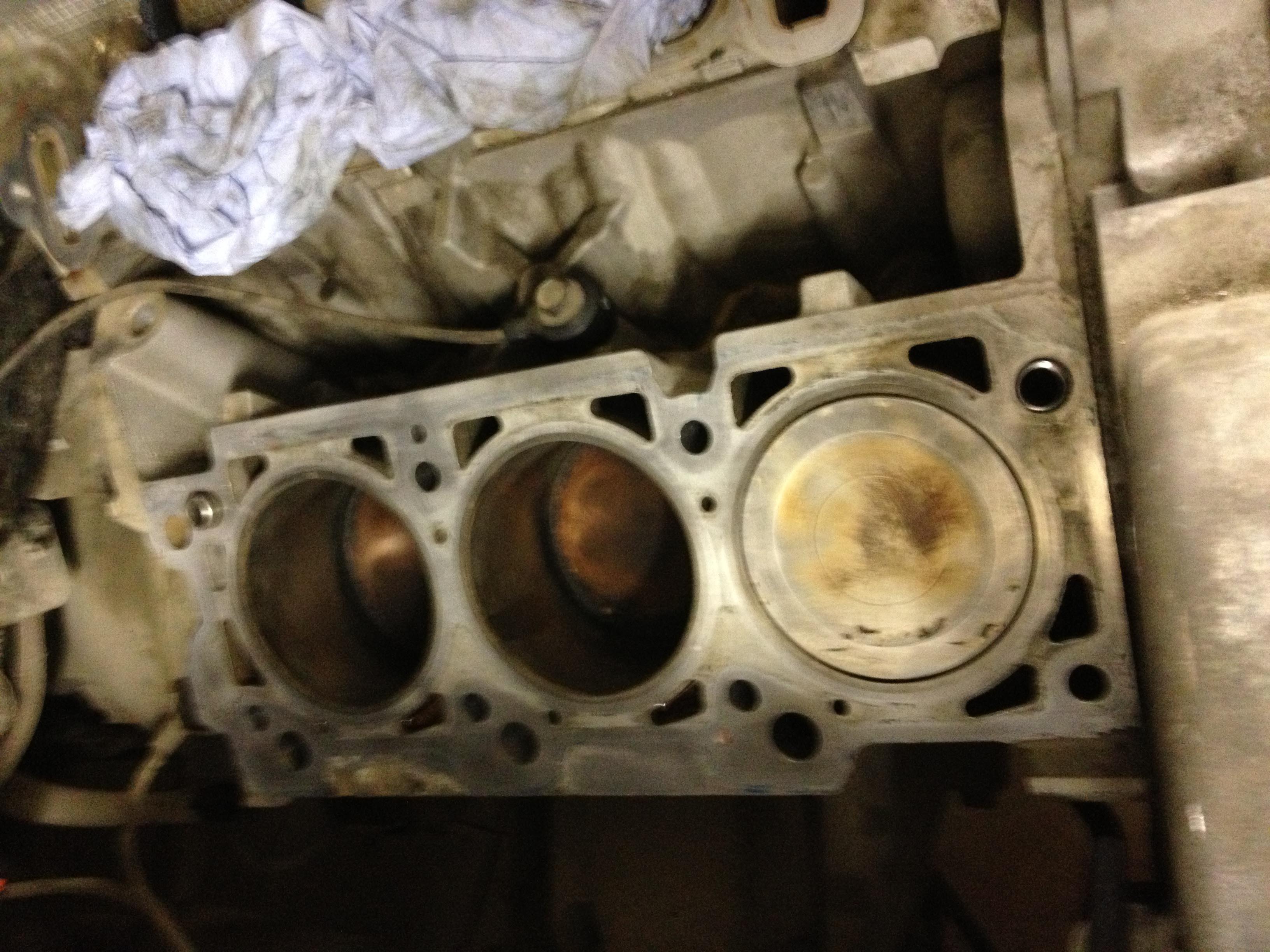

Головку сняли, решили голову все же менять.. На прошлой неделе пришли прокладки и выяснилось что прокладка пришла не на ту голову. Пришлось заказывать заново - прокладка пришла только сегодня. В среду должны закончить работы по двигателю. Пока машина стояла почистили форсунки - сегодня посмотрел на них - желательно поменять резиночки, прошу подсказать от каких машин подойдут резинки, чтоб не ждать неделю.
Так же взглянул на ремень грм - появились микротрещины, как говорится что ни делается то делается к лучшему)) сделал пару фоток блока:

delf66,
За чей счет банкет по замене головки?
На стенках цилиндров уже коррозия? Поршень вытаскивали? Не может быть чтобы его так начистили на месте.
П/С. Так как там аргонщик, все таки похожим на сверлильщика оказался?

delf66,
что то состояние на первый взгляд не айс.
все работы и запчасти за счет газовщиков
корозии нет, все гуд - просто в зеркале стенок отражение грязного поршня. Поршень не трогали, видимо антифриз попадал в камеру сгорания (именно на этом цилиндре и лоханулся газовщик)
как сказали мотористы в сервисе у двигуна состояние нормальное и соответствует пробегу (142000). мотористы опытные, сервис серьезный - на ремонте стоят только немцы (свежие бэхи, ауди и порши)
кстати, для чистки поршневой группы думаю можно воспользоваться раскоксовывателем, кто что думает по этому поводу?
Нормально. Тогда надо жечь на всю катушку. Все оригинал. Головка б/у?
Раскоксовыватель можно. Тем более головка снята. Если мотористы опытные, они лучше знают что делать.
Судя по тому что поршень так помылся, надо было на антифризе дать всем цилиндрам поработать))))Шутка
П/С. Подозрительно, что именно этот поршень стоит в положении ВМТ. Попроси его вниз опустить, как бы там вавы на стенках цилиндра не было. (ну так, для успокоения)))

Цитата: yury
Головка б/у?
да, комплетная (с клапанами и прочим)
думаю мотористы выставили ВМТ после чего сняли ремень и головку. седня заеду спрошу проверяли зеркало или нет.

А что точно стучит определили? Точно стук клапанов/рокеров? Или стук шатуна (не дай бог)?
Смотрел стенки цилиндра? Поршень с фото не дает покоя.
А распредвал с родной головки не пробовали ставить? Обычно от распредвала такой стук бывает, возможно он мертвый на контрактной головке.
