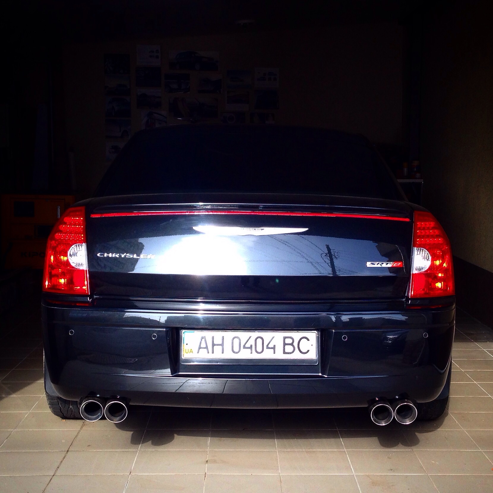

 Продам задние диодные фонари на 300c Украина , с дефектом

Чебурашка,
ШРУСЛЕР
20 сентября 2012 00:04
Репутация: 24
Сообщений: 1361
Машина: 300 С
Gardei,
низ на постоянку горит с габаритами? супер, а я думал уже переделывать чтоб и низ горел, а он и так светится..
Gardei
20 сентября 2012 00:05
Сообщений: 1669
ШРУСЛЕР,
постоянно горит.Вроде моргать три диода начинают при пользовании стопака
ШРУСЛЕР
20 сентября 2012 00:08
Репутация: 24
Сообщений: 1361
Машина: 300 С
Gardei,
перепаяю.. думаю сопротивление на подходе.. оно ставится одно на три диода.
а лампы с наших стопов переставляются или другие?
Gardei
20 сентября 2012 00:12
Сообщений: 1669
ШРУСЛЕР,
куда именно лампы,вообще?
ШРУСЛЕР
Репутация: 24
Сообщений: 1361
Машина: 300 С
Gardei,
задний и повороты
у меня вместо ламп заднего хода диоды яркие стоят... хотелось бы переставить.. если нет, то поставлю ксенон.
Gardei
20 сентября 2012 00:21
Сообщений: 1669
ШРУСЛЕР,
я тоже в задний ход диоды тут поставил,работают,стандартные вроде
а в повороты когда пробовал диод,то они не правильно пашут,быстро мигают
ШРУСЛЕР
20 сентября 2012 00:22
Репутация: 24
Сообщений: 1361
Машина: 300 С
Gardei,
реле их не видит потомучто у диодов сопротивление меньше поэтому и моргает быстро как будто лампочка перегорела :)
Gardei
20 сентября 2012 00:26
Сообщений: 1669
ШРУСЛЕР,
И че делать ?)
olegman
20 сентября 2012 00:35
Сообщений: 1003
Машина: 300С SRT-8
Регистрация: 15.04.2011
Подкинуть сопротивление,я себе после ребилда своих подпаивал,теперь нормально моргают
ШРУСЛЕР
20 сентября 2012 00:36
Репутация: 24
Сообщений: 1361
Машина: 300 С
Gardei,
впаивать сопротивление :)
кто не умеет по пути к диоду тулят лампочку и прячут её куда-нибудь.
