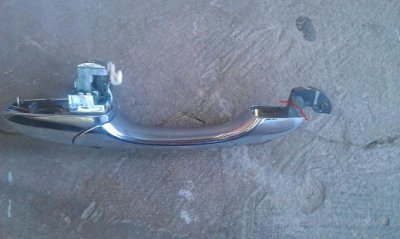

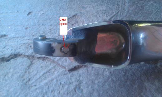

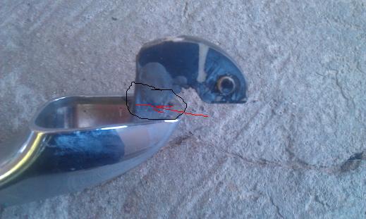

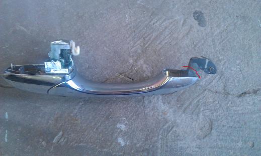

Савеличъ
28 августа 2012 10:08
Сообщений: 388
Город: Краснодарский край
Регистрация: 1.03.2012
denso,
Снимаешь обшивку, при поднятом вверх стекле, отсоединяешь две тяги, идущие от замка к ручке(где личинка), откручиваешь три самореза под ключ на 10(два в задней части и один в передней(удобно маленькой трещоточкой). достаешь ручку и видишь - что сломалась она скорее всего у основания хромированной части. вытаскиваешь обломок из черной пластмаски (кстати этот пластик не паяется, при нагреве крошится) в тисках состыковываешь и засверливаешь 2 мм сверлом, береш 35мм саморез, диаметром 3 либо 3,5 мм и для пущей уверенности поливаешь отверстие эпоксидкой, закручиваешь его(смотри не на сквозь))) а головку стачиваешь болгаркой, даешь засохнуть эпоксидке и собираешь.
28 августа 2012 15:33
Савеличъ,
Я сделал точно так.Но если можно хочу добавить.У меня после такой манипуляции через пару месяцев опять отламалась ручка.Я разобрал и понял,что поскольку саморез вначале имеет конусообразную форму,то в ручке плохо закрепился и у меня он из ручки вырвался(на самой ручке внутри почти не было зазубрин от самореза).Я выкрутил остатки старого самореза.Взял такой-же саморези обрезал острую часть,чтобы он по всей длине стал одинаковой ширины.А потом вкрутил.Зацепило намертво..

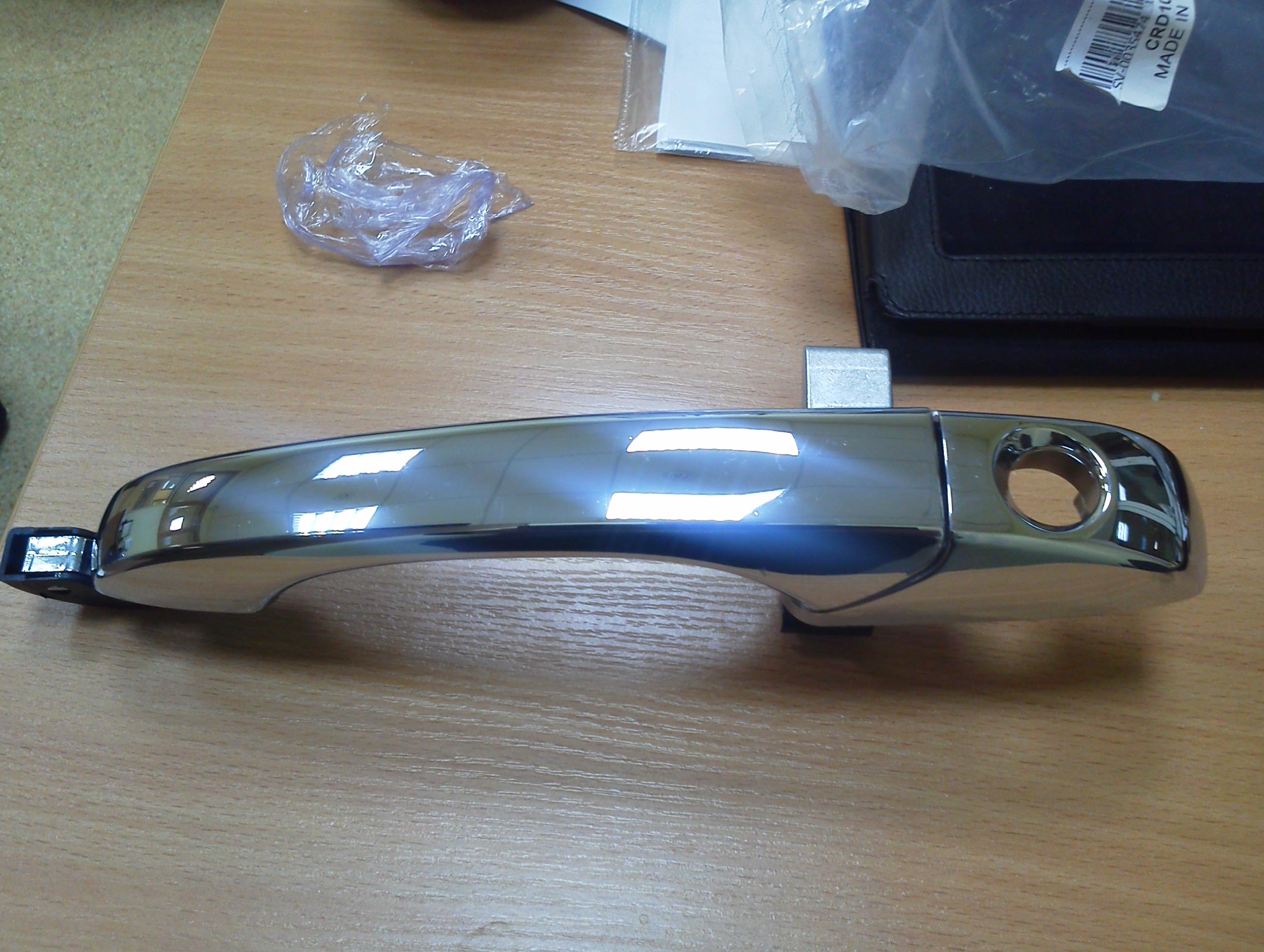

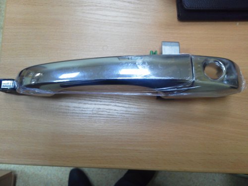

12 декабря 2012 07:04
Сообщений: 550
Машина: 3,5 Europe RWD 2006
Регистрация: 23.05.2012
Купил ручку в екзисте. Цена 1050. номер crd1003bol.
