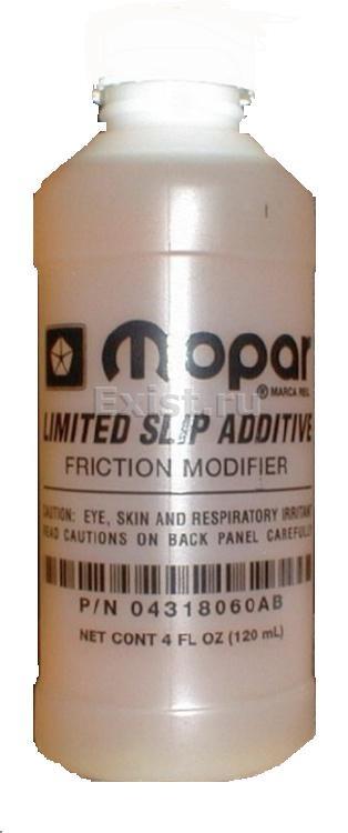

Решил тоже поменять, купил две 1л канистры
CASTROL SYNTRAX LIMITED SLIP 75W-140
и решил залить вот такую присадку Mopar Присадка в трансмиссионное масло для lsd " Limited Slip Additive", 120 мл
номер по экзисту 04318060AB
Вот что пишут в описании: При замене масла необходимо добавить эту присадку для более жесткого сцепления дефференциальной муфты. Неиспользование это присадки снижает повышает свободное хождение и уменьшает срок работы дефференциала вцелом.
