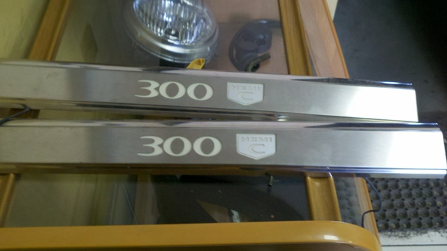

Всем Привет!!!! Предложили мне вот такие порожки...... Они идут с подсветкой(при открывании двери зогорается 300 и эмблемка)... ОДНО НО не знаем как они правильно подключаются!!!!!((((( Тот кто вез сказал нужна какая-то релюшка..... Может кто себе ставил и может нам подсказать?????

да че тут думать то? можно намного проще сделать... либо врезатся в провода где кнопка... тобишь ты дверь открываешь у тебя снизу у двери включается подсветка земли... можешь с кнопки понимания открытия двери напрямую взять а может через реле взять... ну так как там светодиоды то я думаю напрямую взять так как ток нереально маленький и релюшка там нахрен не нужна... ну либо если с кнопки не сможешь взять тогда протянуть провод и подцепится к самому плафону в двери... ну в общем идей очень много как ее подцепить любой мало-мальски грамотный электрик допетрит как ее цеплять...

суть в том, что если кинуть напрямую они не горят......(((( Вот в чем главный вопрос.... хотя уже и сам думаю просто провода чикнуть нафиг

vador,легко подключаются!! разбираешь дверь пассажирскую! смотришь какие цвета идут на плафончик снизу двери котрый в землю светит! Снимаешь бардачок и обшивку снизу чтоб подлезть к колодкам с проводами! снимаешь каждую и ищешь такого же цвета провод! если есть возможность прозваниваешь с помощью тестера! но там достаточно найти + минус я брал с кузова там же возле колодок можно взять! Я себе так сделал подсветку в ноги! при открытии загорается, при закрытии плавно потухает! реле не нужно!

Попробуйте просто подать на них 12 вольт(на аккумулятор)-они должны светиться.И еще-они скорее всего на светодиодах,поэтому попробуйте подключить наоборот(поменять местами плюс и минус).Возможно в этом проблема.Я когда-то так менял габариты светодиодные.Приношу и говорю-один не горит.А они мне-переверни его и вставь-мне стало стыдно.

За бардачком белый разъем там провода правой стороны концевиков - фиолетовобелый и фиолетовожелтый . За накладкой под рулем , ближе к стойке черный разъем , там концевики левой стороны - фиолетовый и фиолетовосерый , они минусовые и служат только для импульса , для корректной работы авто , лучше зацепить пороги через реле
