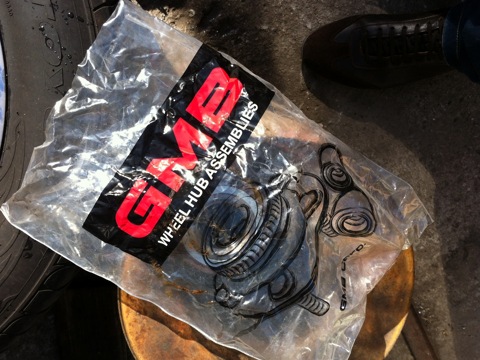

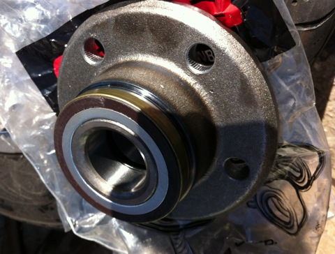

JMB ипонская фирма , передняя ступица стоила 100 баксов.
Ей люфтить не обязательно вовсе. У меня цокот был , как будто камушки в колесах , пока все в сборе висело ... не люфта не звука этого не было. Раскидали ходовку , сразу 2 ступицы обнаружились. Но одна только начала , её ещё не поменял , а вторая совсем печальная.
Они идут со шпильками , я доставал , мне более длинные нужны были.
