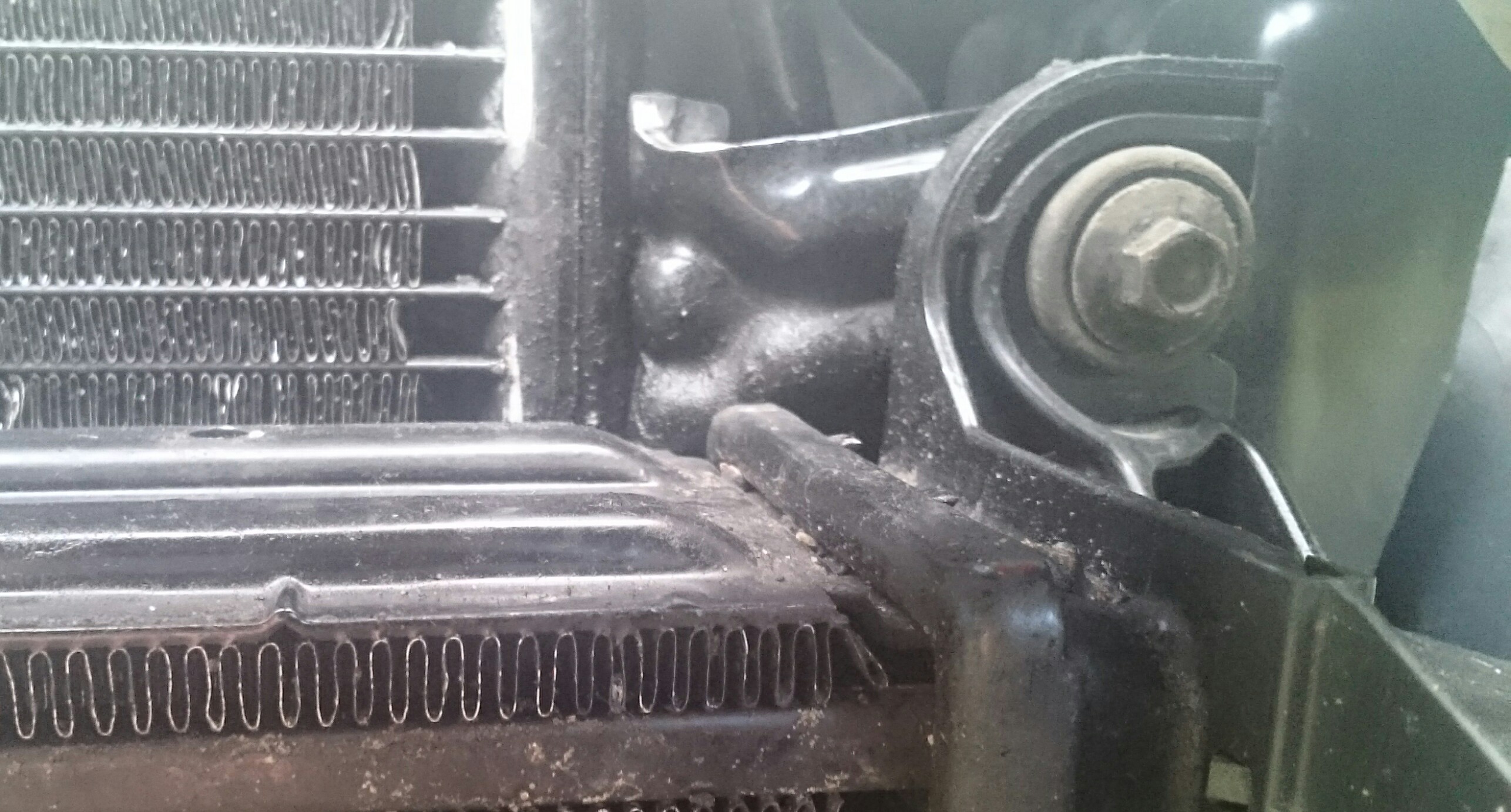

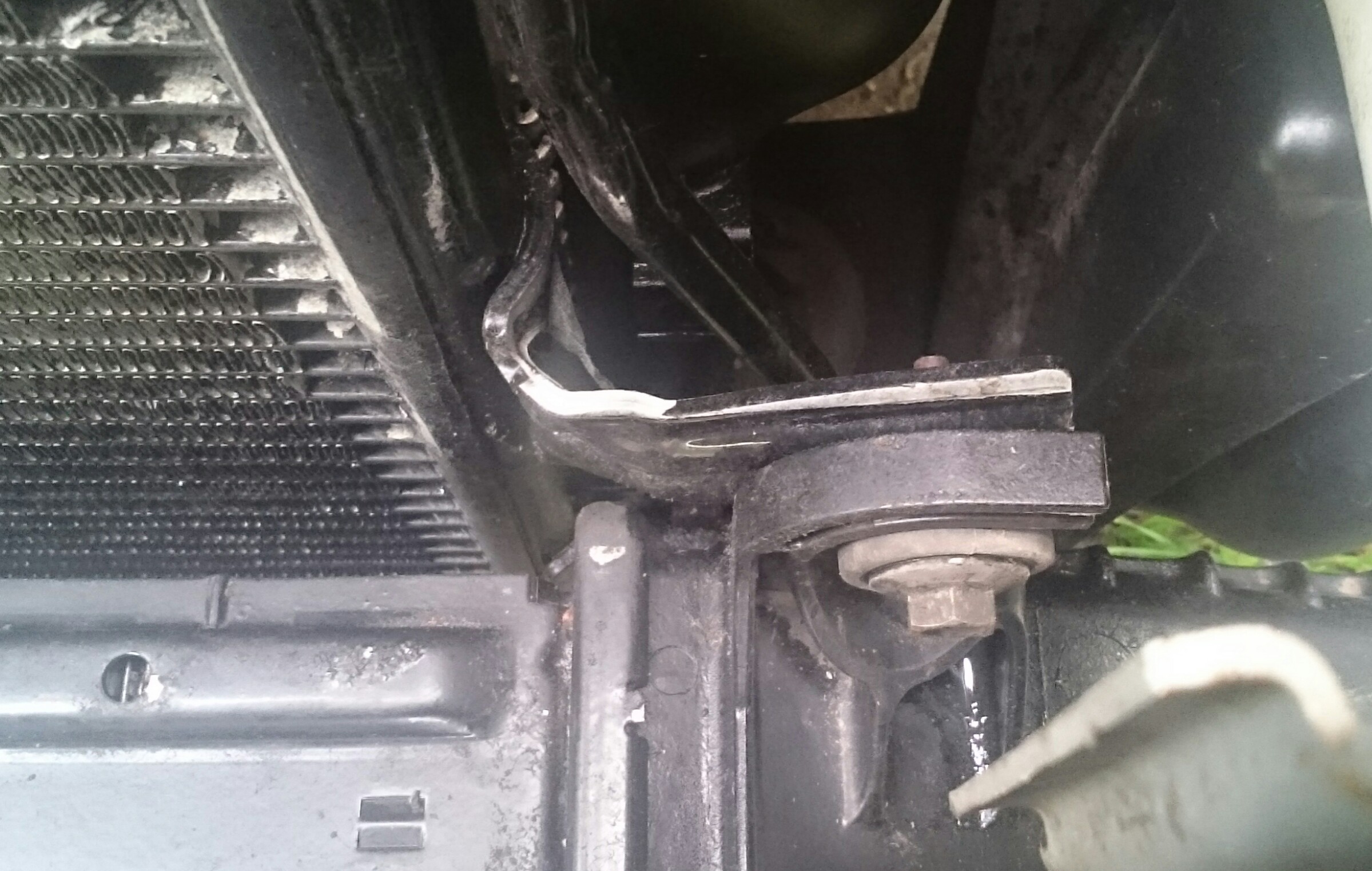

gregorovich,
Вот фото отличия - уши-крепления радиатора интеркулера...
В общем-то ничего сложного их переварить со старого, но это при желании...
18 июня 2015 21:24
Сообщений: 5462
Oligarh_Lights,
Это ухо на всех есть.
