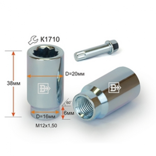

а сколько максимум можно ширину проставок не меняя шпильки? 10мм как думаете можно*

МОЖНО ТОЛЬКО ГАЙКИ С НОСИКОМ

mens,
У меня 7мм
30 марта 2015 19:17
Сообщений: 3759
Пишут что минимум это 7 витков но по мне это очень мало у меня с 6мм 14 витков осталось так что 10 это 10 витков останется если с носиком то думаю прокатит

uri300c,
что за носик ? есть фотка? или сс
ылка
я ж правильно понимаю что если вылет 30 и если проставки по 10мм то получится вылет 20 ????

mens,
тебе можно и 8мм проставки попробовать но это крайняк а вообще какая резина а то может 10 мин
