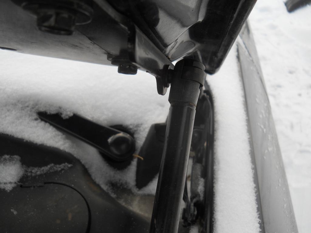

амортизаторы подходят от калины (лада 1118) задней крышки багажника.
есть разные калины, вам надо от 1118, причём их есть две штуки — с пластиковыми наконечниками — они и нужны, скручиваются, и есть цельнометаллический шток с крепежом, он не подойдёт.
говорят покупать лучше один, т.к. они очень сильные... у меня стоит один, полёт отличный.
цена 350 руб. в любом магазе с запчастями, я покупал в "руси"
выглядит как на картинке ниже

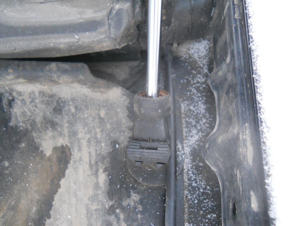

судя по виду, сомневаюсь что с калины подойдет вот фото моего аморт.

вот фома невереющий )))говорят ему 2 человека.... не надо сомневаться, вот он стоит у меня... если конечно не надо можешь заказать оригинал тыс за 5 )))

вот наконец-то загрузились фото (выше) там другое крепление

ну конечно не подойдёт... нужно со своего снять крепления и одеть на калиновскую... тогда подойдёт. яж там специально написал, брать с пластиковым наконечником, он откручивается и прикручивается от крайса... Там дел на 2 минуты сделать, гораздо меньше времени, чем мы здесь пишем. Верхнее крепление, то что на самом патроне, подходит один в один, а нижнее, что на штоке, надо скрутить и навертеть со своего старого, я уж не знаю как яснее написать ))))

Штатные калиновские пластиковые крепления внизу надо немного подрезать обычным ножом, чтобы при открывании капота их не стаскивало с шарика. И все.
