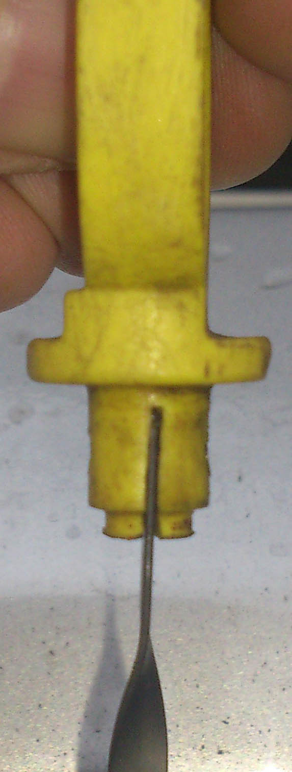

Народ, сегодня поломал колечко на масляном щупе. Может у кого есть в наличии запасной, куплю? (номер 4792872AC, а то ждать 2 недели нет времени, масло пора менять)

заезжал сегодня к Мишке. Просто так, вкрученным саморезом достать не смогли, так как обломался внутри трубки и вкрученный саморез пластмассу еще больше распирает и куй достанешь щуп. Пришлось снимать трубку щупа с двигла, греть и уже потом доставать щуп. Змерили - проепано около 2 см. Теперь у меня ниже минимума на 2 сантиметра это максимум :ok: На пару недель пойдет.
Кстати еще один механик подсказал идею как вытащить поломанный щуп (правда поздно подсказал). Нагреть саморез, вкрутить его и дать остыть. Потом спокойно доставать щуп :boss:

Я высверлил две дырочки по бокам и саморезами достал :dontknow:
