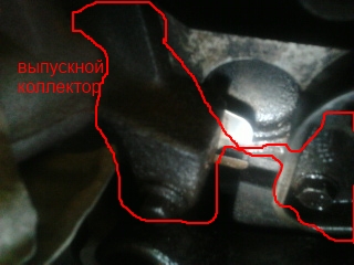

Сегодня опять глянул, вроде на ощупь под клапанной крышкой сухо. Видно маслянное наслоение на самом начале выпускного коллектора и правее ближе в сторону генератора. :dontknow:
на болту в правой красной обводке бало масло свежее!
Прошу ещё советов!!!!!!!

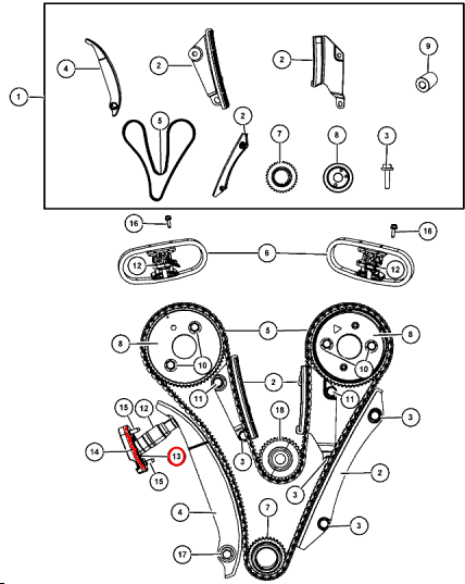

Вернусь к теме. :help: Подтекает натяжитель цепи ( мне так сказали в сервисе) на предыдущем моём фото виден один его болт справа на фото. Подскажите кто-нибудь что нужно для замены и если можно номера деталей!!!!! (если кто-то менял, то сколько примерно работа?)

michael230 меня записали на субботу, а на первый взгляд на место течи сказали, что похоже на течь натяжителя, что както он пропускать начал. Больше ничего не сказали так как у них нет времени и всё по записи, более точно всё в субботу. Я хотел прикинуть сколько чего мне встанет и что покупать придётся!
18 февраля 2014 22:35
Сообщений: 5462
Aleksandr 300c,
Думаю, прикинуть не получится, все покажет вскрытие.
Aleksandr 300c
18 февраля 2014 22:40
Сообщений: 127
Город: Щёлково
Машина: Chrysler 300c 2,7 европеец
Регистрация: 8.12.2012
Тоесть придётся лезть им туда где цепь?
Отдельно только натяжитель не замеить без вскрытия цепи?
18 февраля 2014 22:43
Сообщений: 5462
Я ничего не могу сказать, когда не вижу... По опыту, в сто раз быстрее помпа потечет, чем натяжитель. И придется лезть до нее все равно, попутно меняя все что полагается в этом случае.

Народ, я съездил на осмотр и мне сказали что течь идёт из под натяжителя цепи. Кто-нибудь знает номер прокладки чтобы заказать её в экзисте??? Если нет, то можно ли по её аналогу вырезать такуюже из паронита и поставить вместо той которая течёт????
