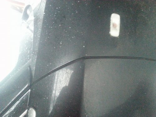

Народ мож кто знает как эту вещь правильно назвать! Она стоит на передних дверях закрывает зазор где крыло и крепится пистонами. Наверное чтобы грязь не летела. Нцжен номер или где заказать. На водительской двери ее что то не хватает.

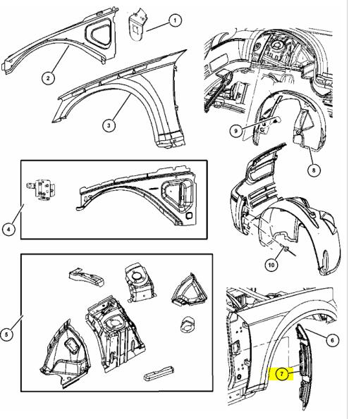

есть предположение что вот что тебе нужно
номерок детали для прав двери 5112 130AA
лев. 5112 131AA
вот и ценна

Цитата: Zerg34
вот что тебе нужно
подтверждаю оно самое пластик а кончик резиновый вернее край купи заглушки их там три или 4 ломкие если ковырять неправельно

Спасибо дружище. По ходу дела она. Тебе респект и уважуха :yes-yes:
