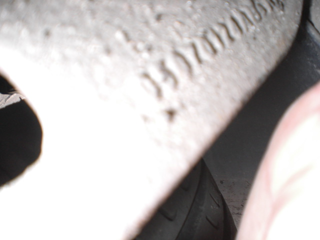

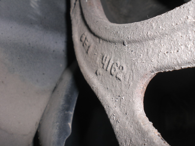

Цитата: Савеличъ
На оригинале выбит номер!!!!присылали с бирками - отправил назад.
вот блеать суки. а где заказывал?
23 августа 2012 22:20
Цитата: Shastry
С этого
я конешно не спорю, мож мне неоригинал подсунули, НО номера на фотах Михаила, выбиты с другой стороны...
забыл посмотреть сегодня на рычаги...

Цитата: Ily
лемфордер стал говнокачеством..лучше оригинал
не знаю как для крайслера, но для других авто качество отменное, поставил и забыл на пару лет
25 августа 2012 08:08
+1, все отлично с качеством. Это райбестос испортился в конец.
25 августа 2012 12:25
Цитата: Shastry
у Чука подделка
Цитата: 090
там их нет поверь
вот изза вас пришлось лезть в неподлезуевымаемое место...спецально пошол фотать...туда хрень подлезешь...
вот фото этогоже :declare: рычага с другой стороны...
:popcorn:

ну значит блеать меня . извините модеры за мат но реально всё - нету номеров выбитых никаких, а платил за оригинал. платил академии.
