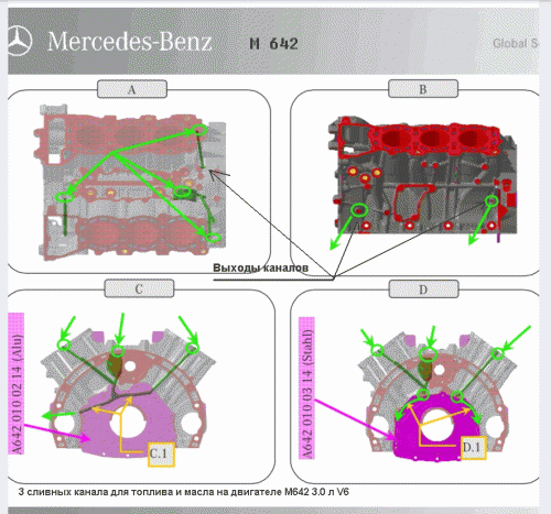

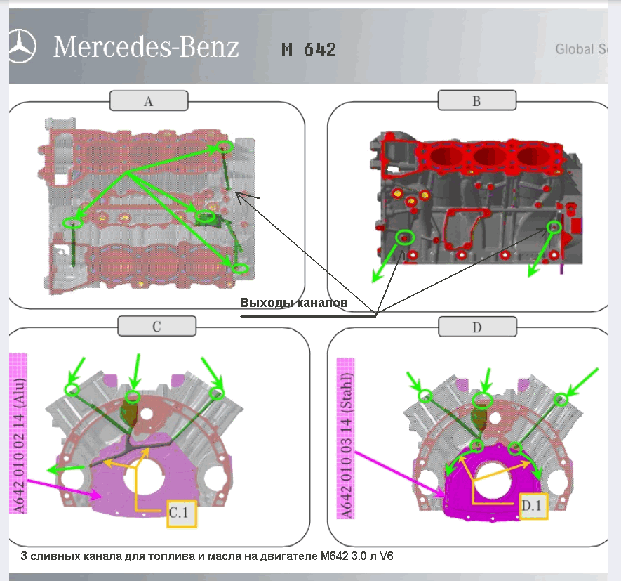

На двигателе есть 3 сливных отверстия через блок цилиндров вниз к картеру.Два сзади и одно спереди.Одно из развала блока и выход в районе стартера и два из полости слива топлива от форсунок.Вот картинка для двигателя М642.

Два верхних отверстия идут от головки блока.Через них сливается топливо которое может подтекать из обраток и форсунок

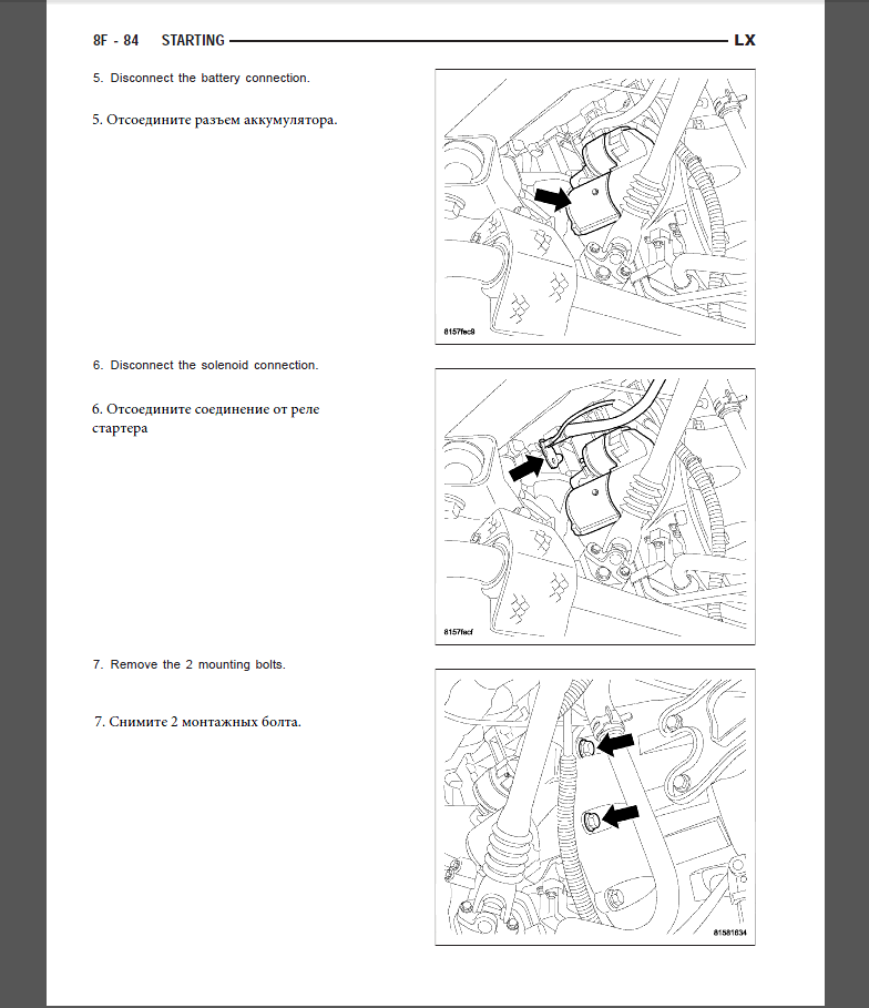

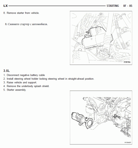

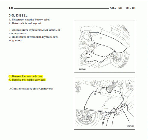

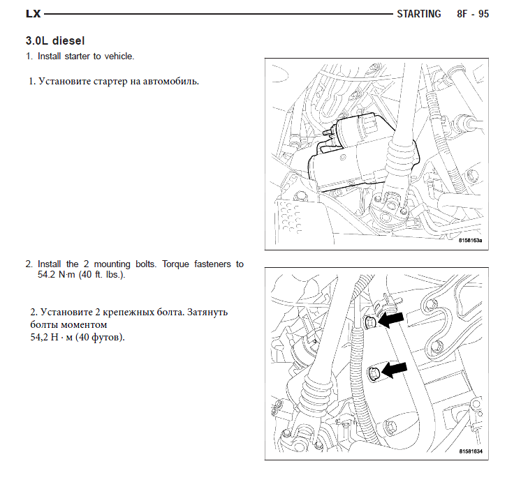

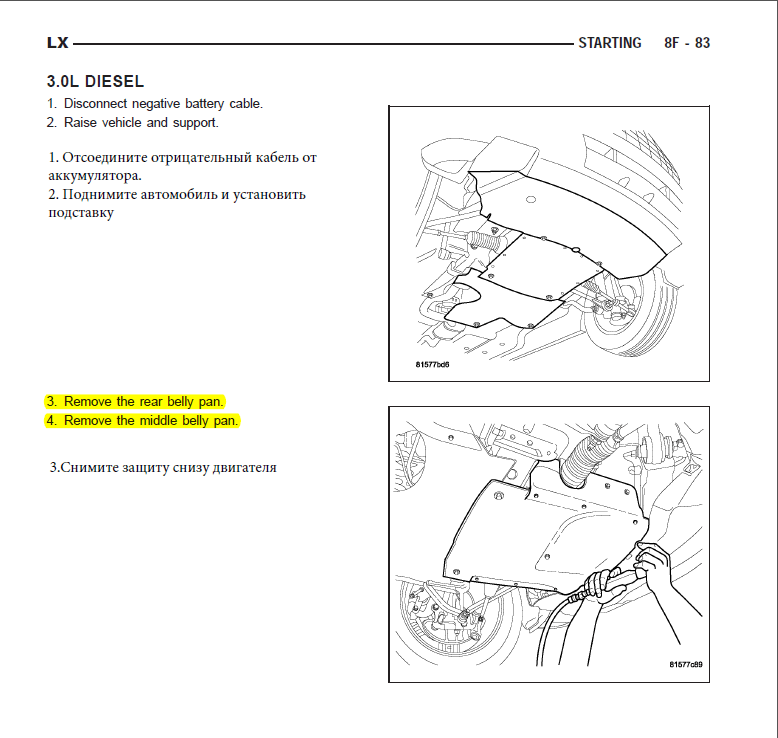

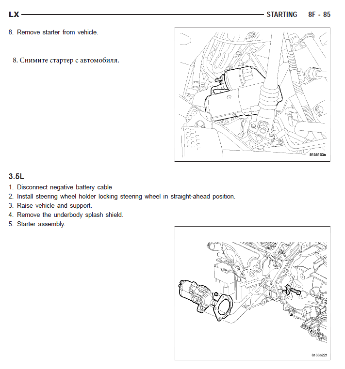

Что-то ты намудрил,разобрал пол машины.Вот страницы из сервисной инструкции

Сообщений: 139
Город: дзержинск РБ
Машина: 300c 3.0 crd
Регистрация: 25.01.2014
gesha-50,
Скорее всего он снимает генератор , но почему то называет его стартером.

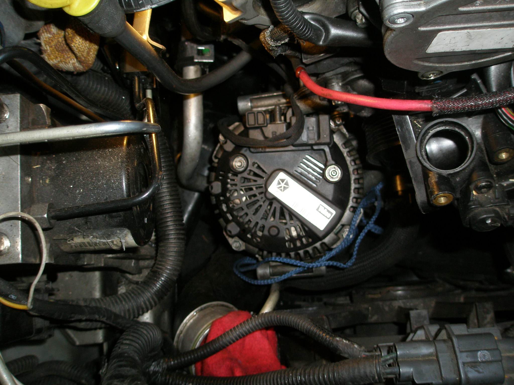

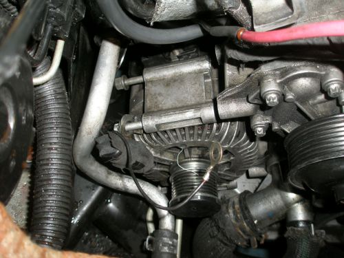

Я на своей и генератор 2 раза снимал.Менял коллекторный узел.Там тоже снимать можно без таких разборок.Снимается ремень,промежуточный охладитель и дроссельное устройство(та часть что с двигателем).Вынимать вверх,а не как указано в сервисной инструкции через низ со снятием части передней подвески.

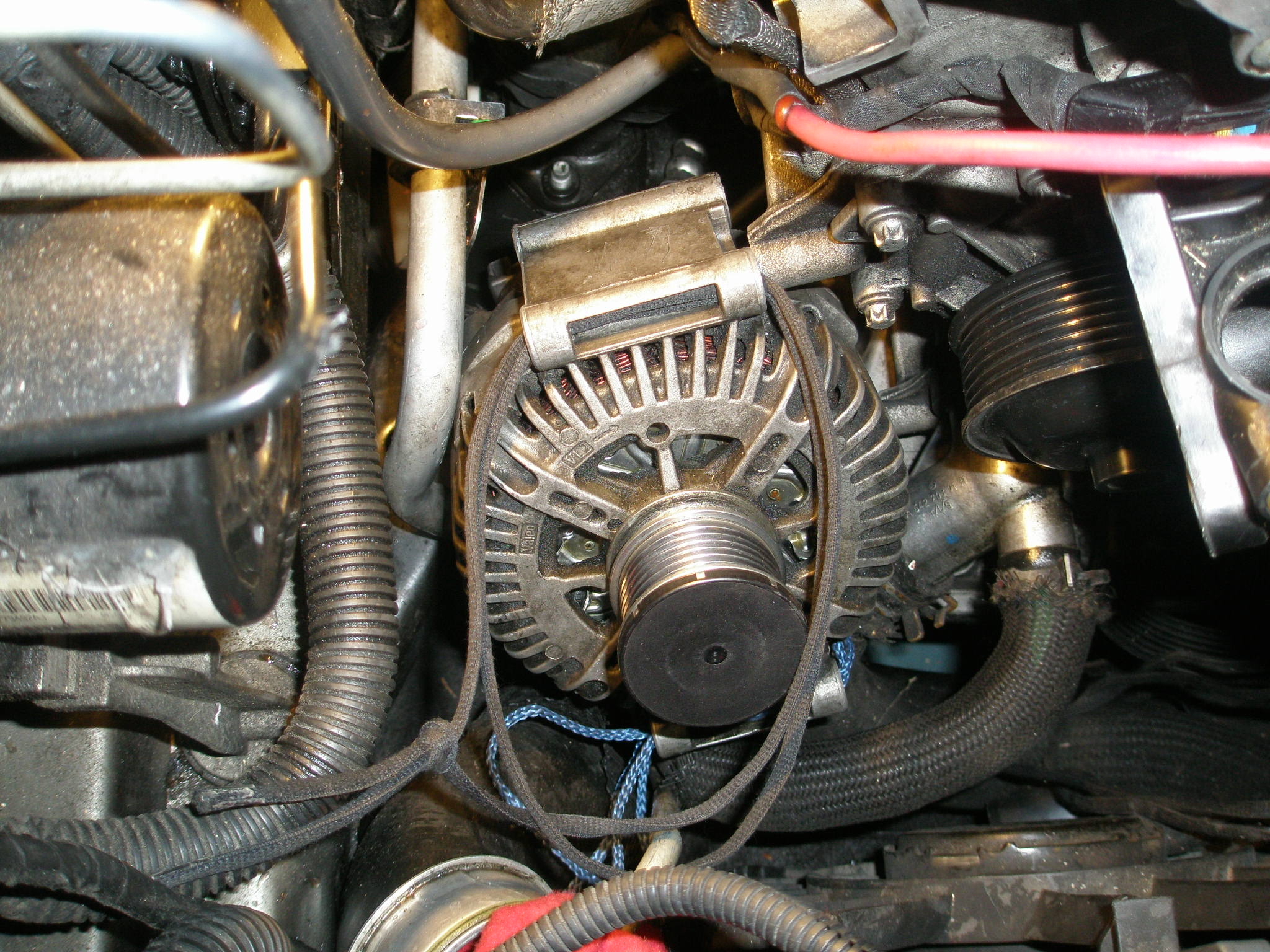

Я вынимал, протащив спереди мотора в область корпуса воздушного фильтра. Снимал, естественно, вентиляторы, улитку и масляный стакан.

Снимал я свой уже два раза. Вынимается вверх в том углу где и стоит без снятия вентиляторов и масляного фильтра.

Дружище,невнимательно ты читаешь,разговор про стартер,там 2 болта и 2 клемки,снимается реально 15 минут с ямы.)))

Все проходит.Вот фото, когда устанавливал обратно на место.Вытаскивал также.
точно, чет мозг не варил после разбора машины)))
в общем поставил обратно генератор. все гуд.

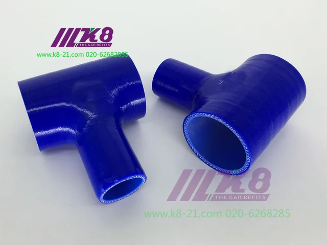

По поводу тюнячки
https://youtu.be/5755z4i7AvM
Шланг есть на Алиэкспресс, диаметр 60.
Себе такой поставил, вроде бы небяды. Сапун не мастырил.
