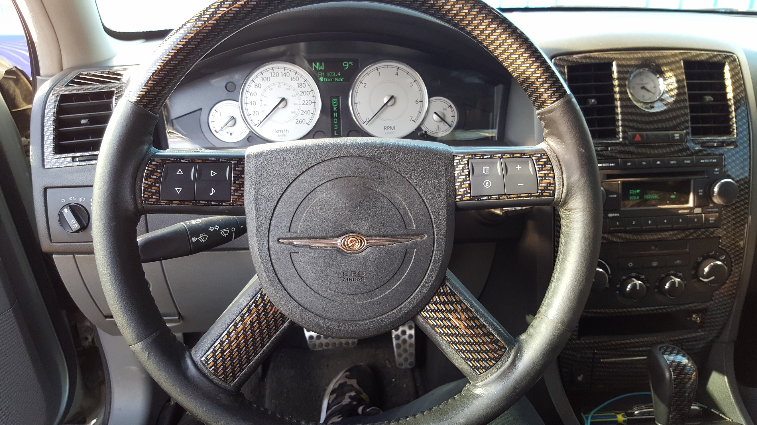

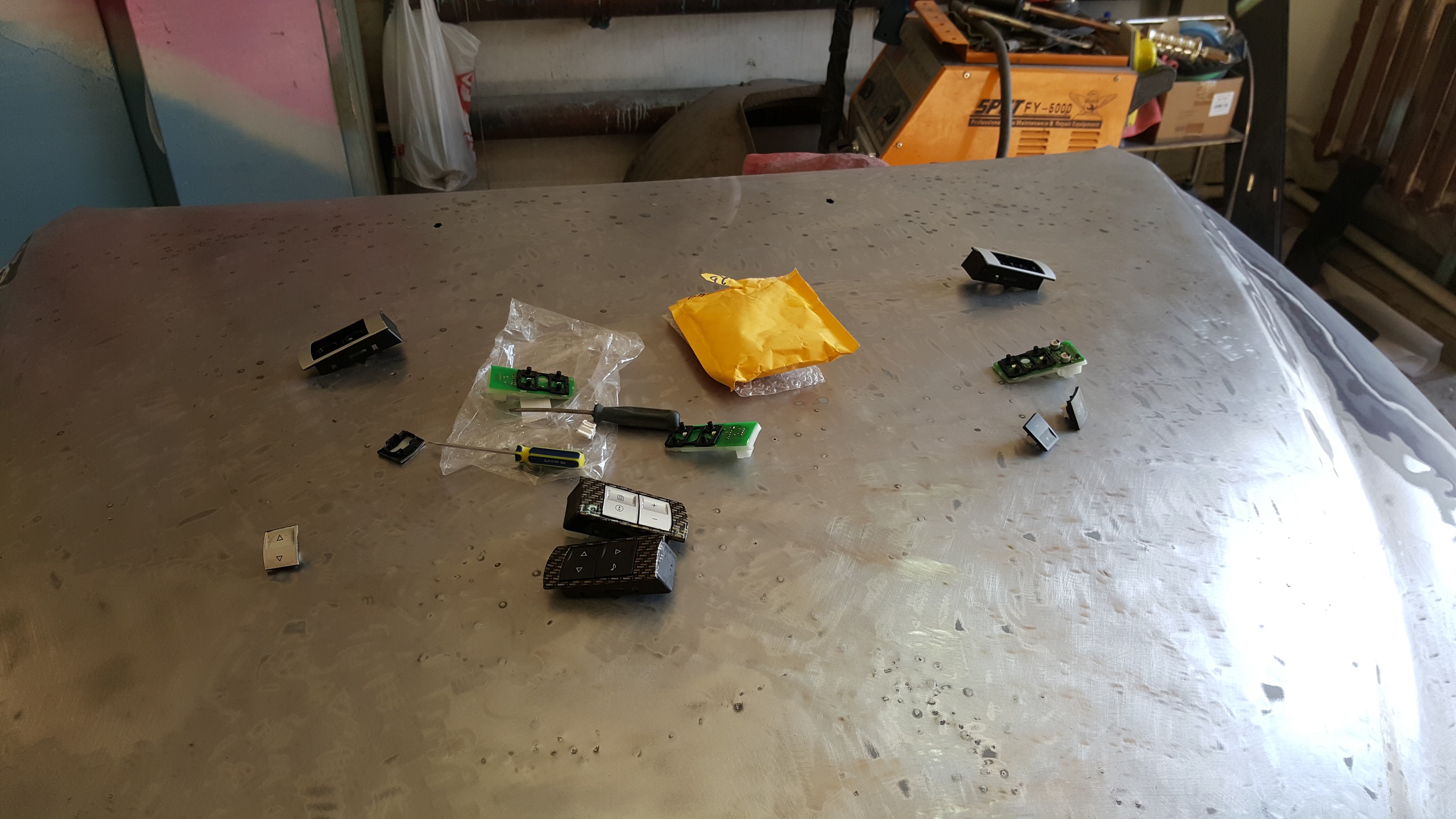

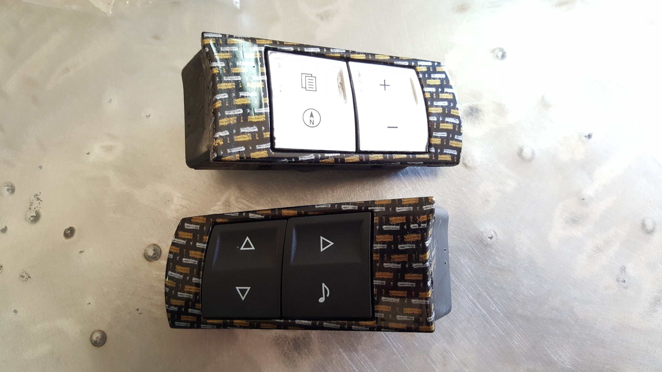

 Поменял кнопки на руле (чёрного цвета)
27 марта 2017 09:05
Давно хотелось это сделать, и вот случилось)
Очень они напрашивались для цветовой гаммы салона и руля.
Немножко пришлось повозится, т.к. мне нужны были только сами клавиши. Пришлось вооружиться строительным феном и тонкой отверткой, что бы разобрать старые и новые корпуса.
было\стало
процесс разбора
результат

Денис 020

скажи а где новые замутил?

Денис 020,
они не новые) а Б\У с Алиэкспрес... по 1300 по моему, итого 2600 за пару. я по началу заказал за 1300, но читать то начинаем как всегда, когда что то не так) спустя 2 недели пришла только 1 сторона, пришлось у продавана заказывать и вторую)
Если есть желание заморочится с новыми, то вот Олег номера давал правой и левой стороны
http://www.my300c.ru/forum/topic_7902#post-169910

По сути там оказалось просто:
Феном греть нужно кнопки с задней части(та что не лицевая) греть не долго, без фанатизма... потом отверткой тонкой одну сторону поддеть, вторая сама выпрыгивает (речь идёт о белых зажимах)

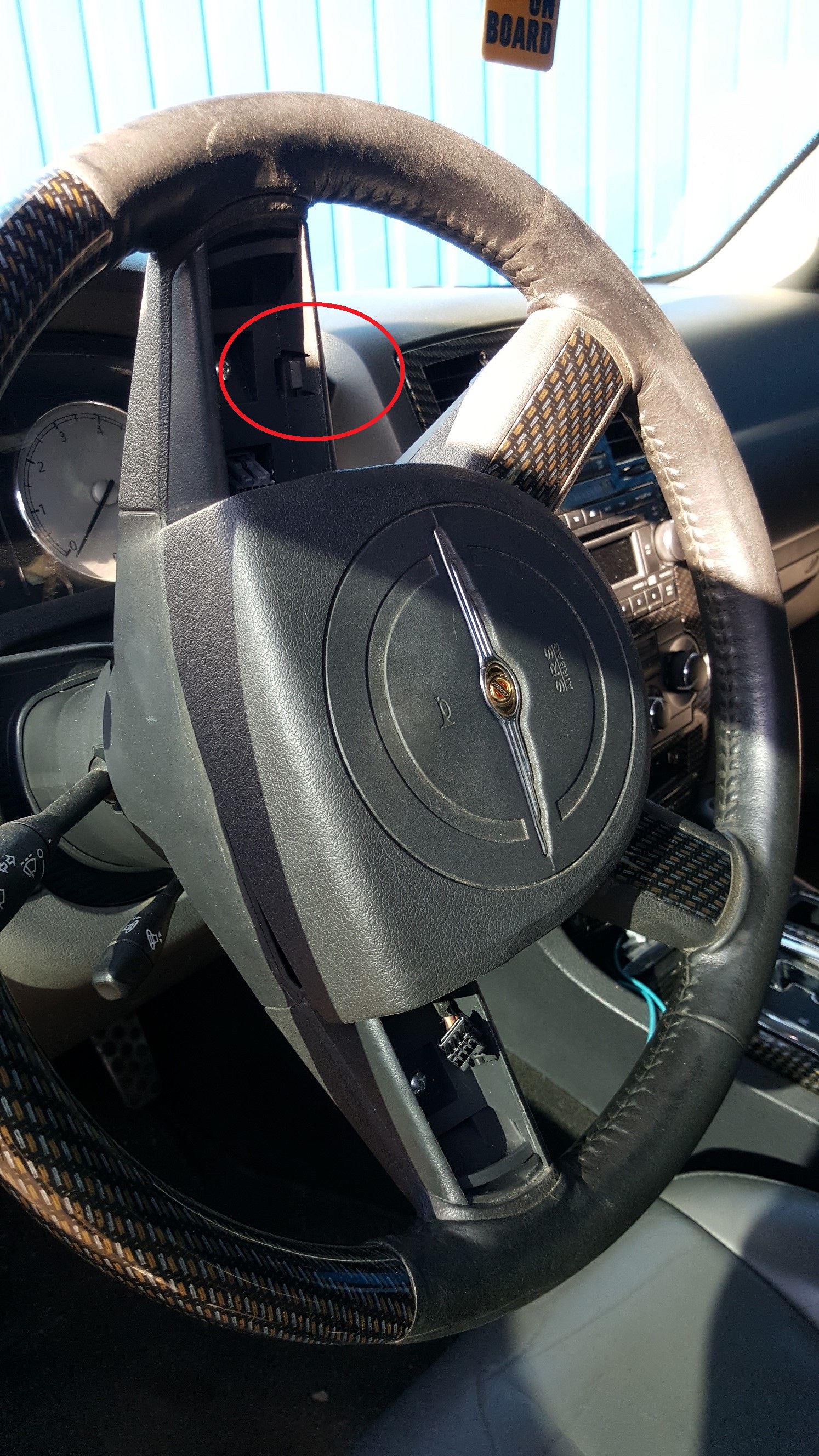

2Ruff4U,
Берётся что то тонкое (аля линейка или 2 тонки отвёртки)
вставляются между частью руля и кнопками вот где красные полоски на фото и кнопки самы выпрыгивают.
п.с.
предварительно естественно, нужно открутить аирбэг. 2 болтика головка на 10 и трещётка. саму подушку до конца вытаскивать не надо, и провода с неё снимать тоже не надо.
на моём первом фото видно тот самый фиксатор, таких с каждой стороны

Картмэн, подскажи, у меня перестала работать кнопка вверх, которая включает следующий трек. Её починить можно, или только менять? Я просто на твоей фото не могу рассмотреть её устройство. По ощущениям, больше похоже на то, что контакт пропал.
9 июля 2018 22:00
Dimon,
там плата и резинка которая нажимает на неё, я думаю могла просто попасть грязь или типа того... разбери, почисть контакт и проверь.
