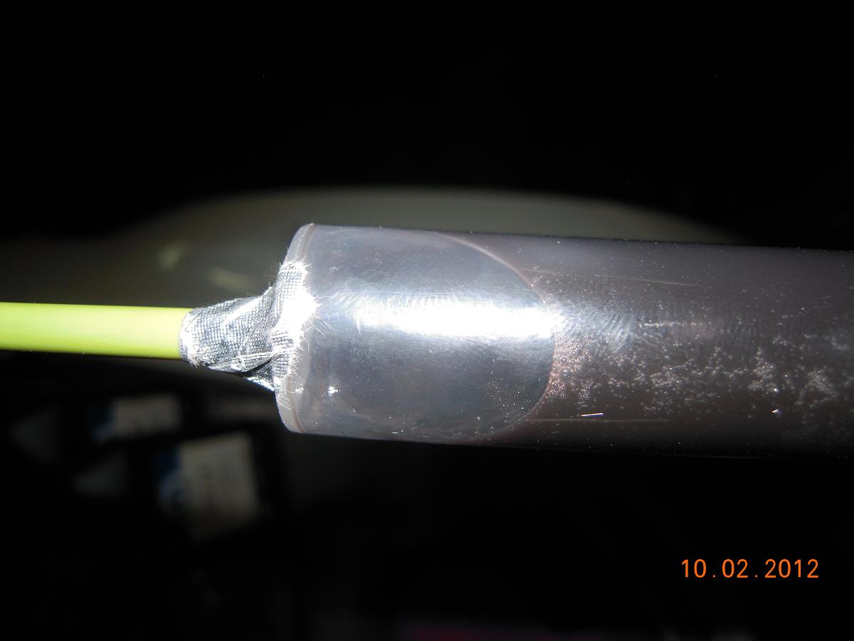

давно собирался поменять жидкость ГУРа, наконец-то руки дошли...
заехав в Вегас очень ломало по магазинам ходить, поэтому отправил жену одну под предлогом - машину ведь делать надо! )
после замены атф в акпп у меня остался один целый флакон mopar atf +4 (950ml) и початый (750ml), замену решил проводить методом частичной замены как и в автомате...
методики прокачки системы со снятием шланга обратки отмел ввиду сложности доступа, большой вероятности получения течи в дальнейшем и тупо лени... замена проводилась путём откачивания жидкости из бачка ГУРа, из минусов метода только больший расход самой жидкости, но учитывая общий небольшой объем в системе не критично...
что потребовалось:
- шприц 20ml (большего в аптеке не было, жаль, т.к. процедура могла бы упроститься на порядок)
- коктейльная трубочка (обычно используют резиновые шланги, но это надо в магазин идти.. обошелся тем, что в доме нашел....)
- клей (использовал момент гель... не очень он хотел связываться с материалом шприца, но после обмотки лоскутком фольгированной бумаги от пачки сигарет всё схватилось как надо...)
- тряпка красная, чтоб не заляпать все вокруг
- бутылка пластиковая для отработки
- жидкость mopar atf +4
- пара пива :drinks:
итак:
все готово!?
начинаем!
приклеиваем к шприцу трубочку, чтоб все герметично было:
