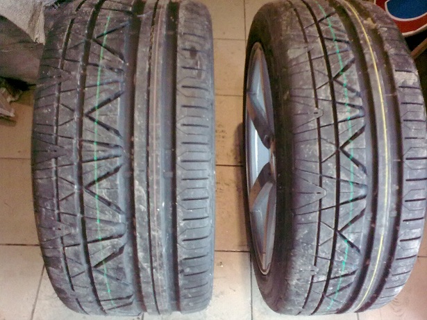

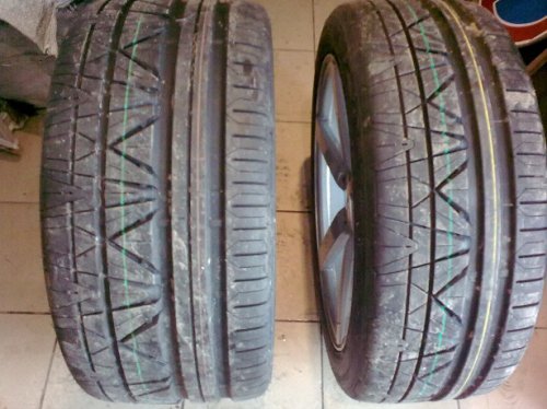

Я вот начал готовится понемногу к летнему сезону,NITTO INVO,перед 255,зад 315

Я эту резину юзаю не первый раз,во всем устраивает,тем более я искал спарку 255-315 и предложений не было совсем никаких,пришлось везти "оттуда"
Судя по ширине водоотводящих канавок такую 315 можно смело приравнять к 275

То есть водоотводы на резине на мощной машине это плохо??ну ну

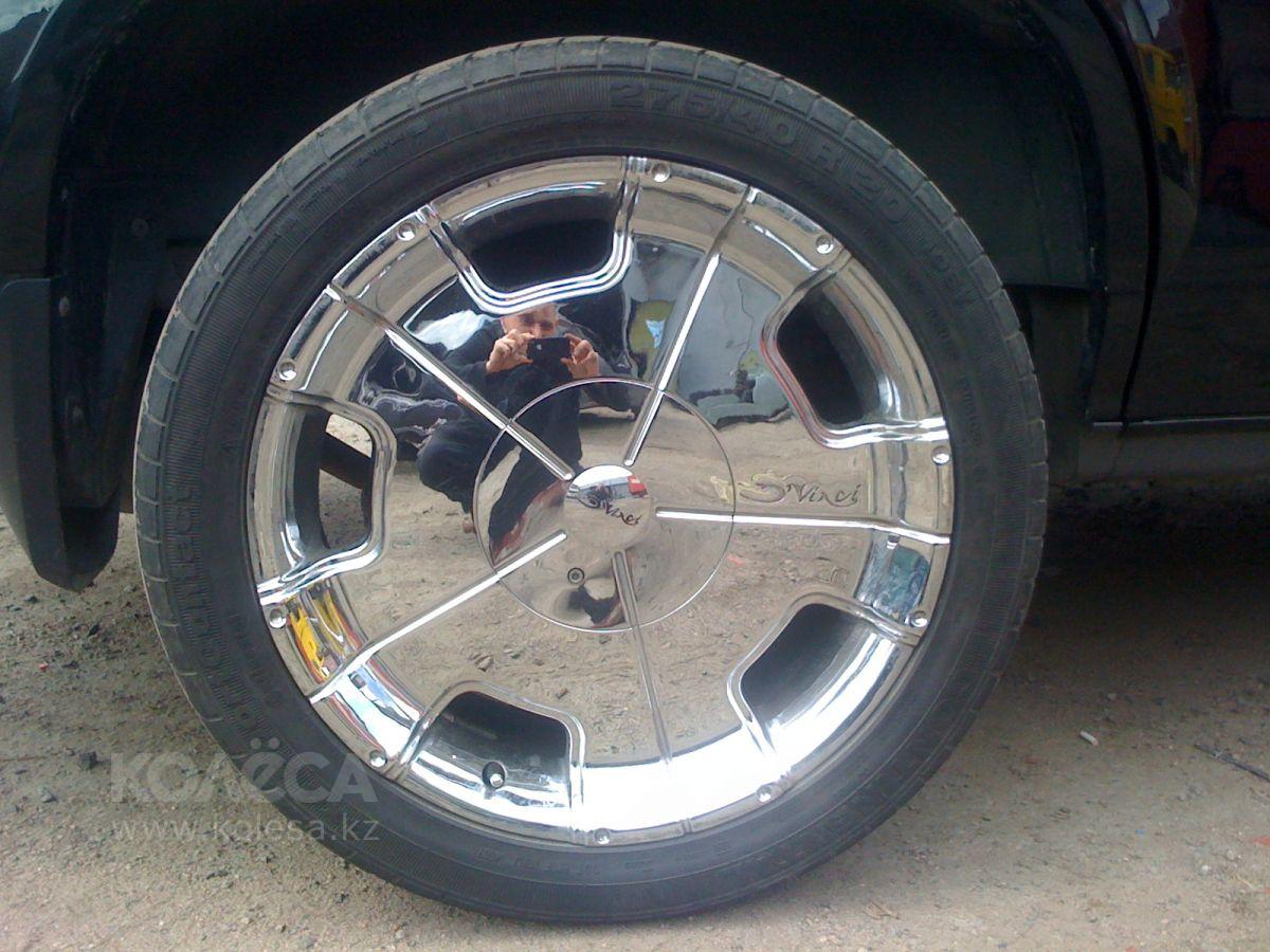

ребят скажите пожалуйста, а встанут ли на rwd 275/45/20?
Диск 8.5x20 ет 20
30 января 2013 11:27
Сообщение #1098
Цитата: kamrat
275/45/20
на перед точно нет
априори
kamrat
30 января 2013 11:32
Сообщение #1099
Сообщений: 352
Город: Зеленоград
Машина: chrysler 300с
Регистрация: 25.06.2011
а на зад?
ну а вообще 8.5x20 ет 20 должны же встать без проставок, да?
и если встанут на зад, то можно ли поставить на зад пошире, а в перед поуже?
и читал тут в темке повыше, что 275/40 встают на рвд, неужели 275/45 не встанут?
может шаровую подпилить??
30 января 2013 11:41
Сообщение #1100
kamrat,
я боюсь что и 275 на 8.5 диск не очень то будет. колёса бубликом будут 100% под такую ширину шины, минимум 9 диск нужен.
8.5 ширина у диска SRT там стоит 245\45\20
а ЕТ20 влетит нормуль.
