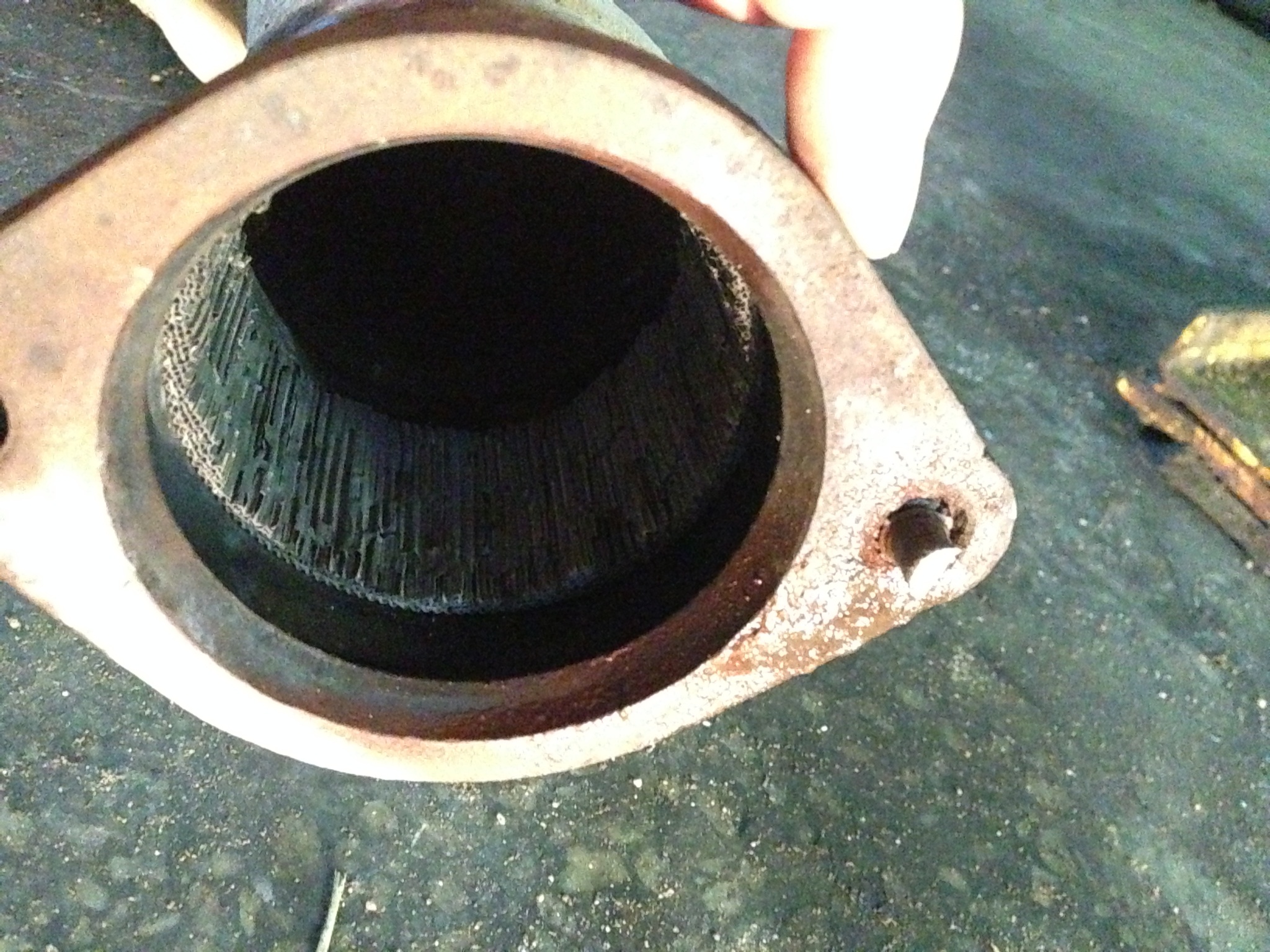

 3.5 плохая тяга после 4к оборотов
dubass
19 ноября 2015 13:04
Сообщений: 212
Город: balt
Регистрация: 21.07.2015
Вобщем или кажеться, но по ощущениям, машина начинает ехать, и после 4000 оборотов как буд то сдуваеться что ли, обороты растут а вотчто бы вжимало в сидения, такого нет, я все понимаю мол 3.5 итд, но нет разгона, это могут быть катализаторы?
19 ноября 2015 13:14
Могут. А ещё заслонки впускного коллектора.

34ru
19 ноября 2015 19:10
Сообщений: 142
Город: волжский
Машина: chrysler 300c touring awd
Регистрация: 3.06.2013
Подобно было, катализаторы выгорели и провалились, лежали в больших банках. Когда наваливаешь они полностью перекрывали трубы.
Снял трубы вытряхнул два шарика и машину не узнать.
dubass
20 ноября 2015 00:27
Сообщений: 212
Город: balt
а как же чек? ну допустим если забить болт на чек, то все остальное в целом нормально будет? лямды там итд?
20 ноября 2015 01:08
dubass,
Если будет ошибка по лямбдам, егр и т.д., то мозги будут работать в аварийном режиме...
34ru
20 ноября 2015 01:38
Сообщений: 142
Город: волжский
Ошибки на лямбды иногда загораются, сейчас купил Тринити теперь думаю скоро заказать прошивку чтобы это все нормально работало. Хотя меня и сейчас все устраивает кроме горящей лампочки.

20 ноября 2015 14:28
Цитата: dubass
а можно по подробнее про заслонки?
Закисают и соответственно, не работают как надо.
Цитата: dubass
а как же чек?
Обманки-миникаты Евро-4 решат вопрос.
А основные каты в банках?
34ru
20 ноября 2015 19:19
Сообщений: 142
Город: волжский
michael230,
В банках было пусто. И следов что там что то было нет. Этому очень удивился, не понял зачем эти банки!
