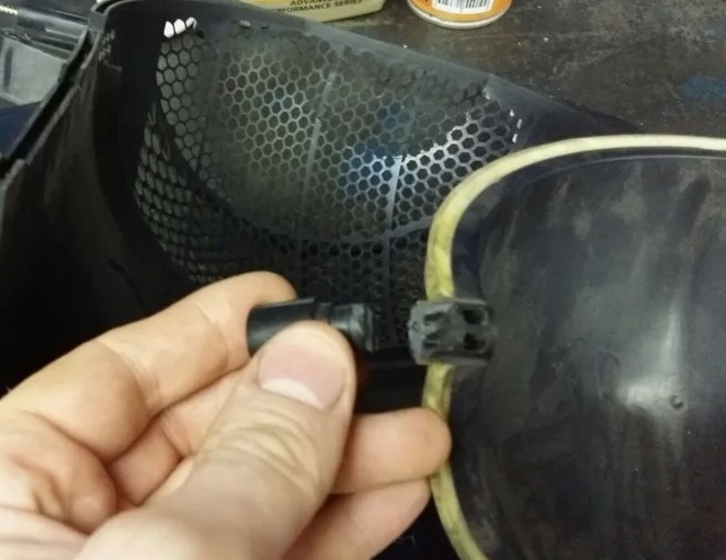

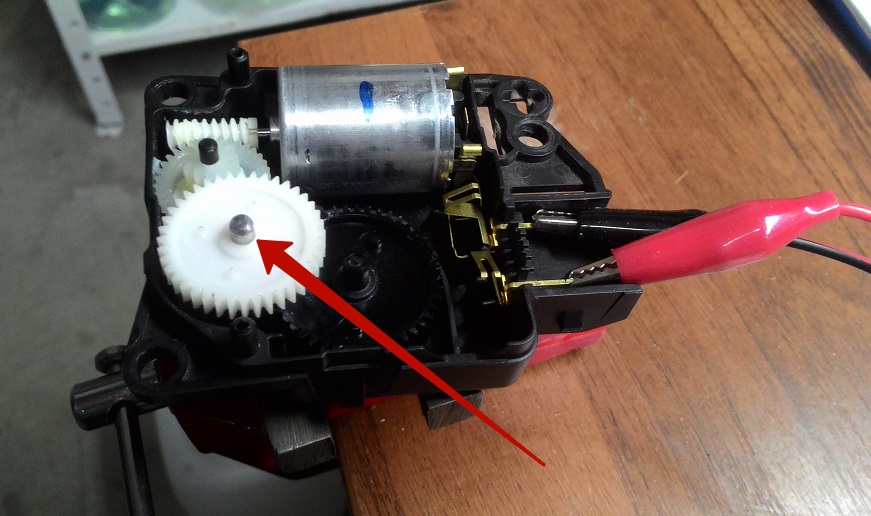

2 апреля 2025 05:40
Сообщений: 138
Город: Под Москва
Машина: Dodge Charger 2006 2.7->3.5->4.0 - брат Chrysler 300C
Регистрация: 14.11.2018
mikki777,
Да, я в курсе, но пару капель клея там не поможет, этот пластик плохо клеится...
Сначала ломает привод заслонки, точнее шток на котором вращается шестерня, я поставил металлический шток на гайке.
А потом ломает саму заслонку
Если логически подумать - почему все это происходит? Значит слишком большое усилие прилагается, соответственно нужно это усилие уменьшить.
Все это может происходить конечно в разной последовательности.
Впаял резистор, пока все работает без проблем.
2 апреля 2025 10:55
Сообщений: 10270
распрастраненная болячка на ГЧ
только корни ее глубже
да ломает сначала шестеренку 1-2-3 , потом ломает привод ее
а потом упс что не меня не работает вроде сняв все жужжит а на деле мертво
дело изначально в самой заслонке на конце которой резинки!!!! со временем резинки становятся как сырая резина и естественно начинает прилипать к корпусу печки все сильнее и сильнее так как не маленьки кусочек ее а все брльше и больше площать этой резинки становитьсялипкой как клей
2 апреля 2025 11:17
Сообщений: 138
Город: Под Москва
Думаю маловероятно, по крайней мере у меня с резинкой на заслонке все было в порядке.
Я когда к приводу подал питание 12-14 вольт - пытался остановить его пальцами, не получилось, крутящий момент огромный.
Подбирал сопротивление резистора таким образом, что бы можно было его остановить с определенным усилием.

17 апреля 2025 13:49
Сообщений: 138
Город: Под Москва
Я выше писал, что впаял резюк в разрыв питающего провода, сейчас все работает без проблем и не ломает ничего.
